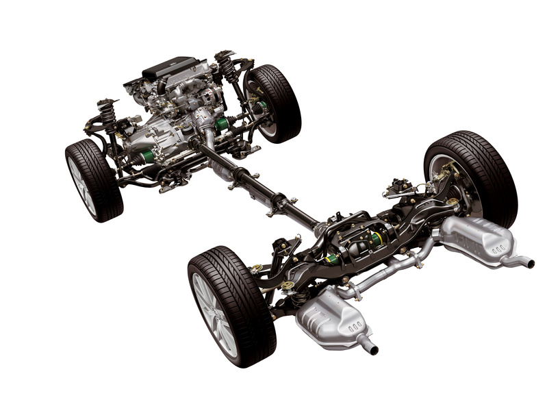

W modelach Mazda6 MPS, CX-5, CX-7, CX-9 oraz japońskiej wersji Mazdy5 zastosowano komputerowo sterowany system napędu na cztery koła. Układ składa się z przedniej przekładni rozdzielczej chłodzonej wodą, stale napędzanego wału, elementu sprzęgającego oraz tylnego dyfra, który w przypadku Mazdy6 MPS jest dodatkowo wyposażony w szperę.

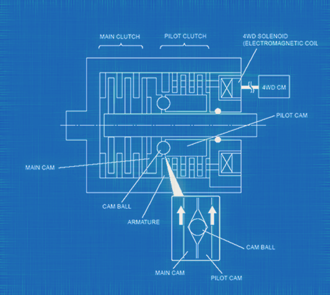

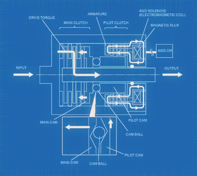

Napędzane osie połączone są za pomocą dwóch wielopłytkowych sprzęgieł. Główne z nich jest uruchomiane samoczynnie i stanowi o szybkości działania całego układu. Wystarczy najmniejsza różnica prędkości obrotowych pomiędzy przednimi i tylnymi kołami, aby podobnie jak w szperze płytkowej, kulka umieszczona pomiędzy rampami zaczęła rozpychać kosz sprzęgła i ścisnęła ze sobą tarczki (rys. poniżej). Drugie, pilotujące sprzęgło jest umieszczone szeregowo i sterowane elektromagnetycznie. Jeśli płynie przez nie prąd, układ elementu sprzęgającego jest zamknięty i gotowy do zadziałania w każdej chwili. Komputer sterując zasilaniem elektromagnesu może zmieniać rozdział momentu między przednią i tylną osią – w stosunku od 100:0 poprzez 50:50 do teoretycznie nawet 0:100, gdy przednie koła stracą przyczepność. Całkowite rozłączenie napędu następuje podczas manewrowania z małymi prędkościami lub po zaciągnięciu hamulca ręcznego.
Element sprzęgający rozłączony...
...sprzęgło elektromagnetyczne załączone

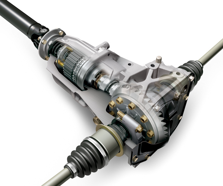

Tylny dyferencjał Mazdy CX-7 (ER)
