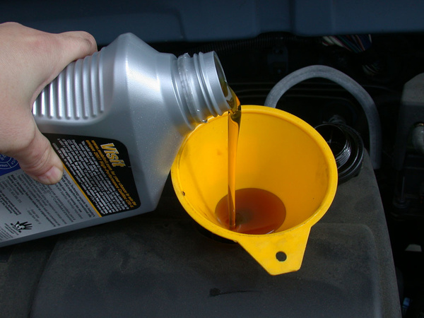

Uzupełnienie oleju
Po pierwszy musimy znaleźć korek, który znajduję się zazwyczaj w górnej części silnika, a następnie go odkręcić i wlać olej. Trzeba jednak pamiętać żeby nie wlewać „na maxa”, a stopniowo. Powinniśmy nalewać ok 200-300 ml i za pomocą „bagnetu pomiarowego” kontrolować ilość oleju w silniku. Na koniec nie zapomnijmy zakręcić wlewu. Jeżeli olej zostanie przypadkowo rozlany należy wytrzeć go suchą szmatką. Najlepiej aby zapobiec rozlaniu oleju powinno używać się lejka.

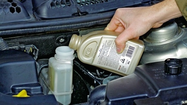

Płyn hamulcowy
Pozom płynu powinien znajdować się tak jak w chłodnicy miedzy kreską oznaczając minimum a maksimum. Miarka znajduję się na półprzezroczystym zbiorniku. Gdy znajduję się za mało płynu, w kokpicie przy zegarach powinna zapalić się czerwona kontrolka.
Uzupełnienie płynu hamulcowego
Niemal identycznie jak przy płynie chłodniczym. Pamiętajmy jednak, że płyn hamulcowy jest substancją dojść mocną pod względem chemicznym i przy kontakcie z lakierem samochodu może spowodować odbarwienie lub zniszczenie powłoki.
