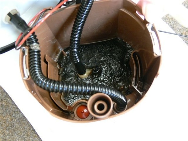

Przeczyszczenia może wymagać także filtr (smok) w zbiorniku paliwa. Sitko gromadzi parafinę wytrąconą z oleju napędowego i wiele zanieczyszczeń, których w paliwie nie brakuje. Można je wyczyścić benzyną ekstrakcyjną. Przed demontażem warto zasięgnąć rady innych użytkowników i upewnić się co do odpowiedniego poziomu paliwa w baku oraz dostępu (np. po demontażu tylnej kanapy). W niektórych układach zasilania kalibrowany otwór i sitko ma także króciec wylotowy, którym nadmiar paliwa wypływa z pompy z powrotem do zbiornika. Zanieczyszczenia z pompy osadzają się na nim i powodują problemy, które wstępnie diagnozuje się jako uszkodzoną pompę - czasami wystarczy jednak oczyścić sitko. Na zdjęciu zanieczyszczony smok baku paliwa:
